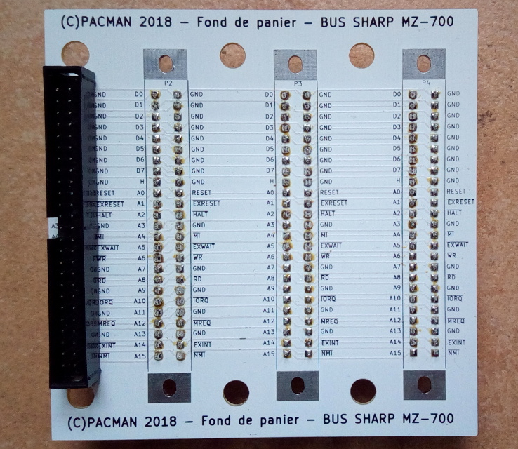

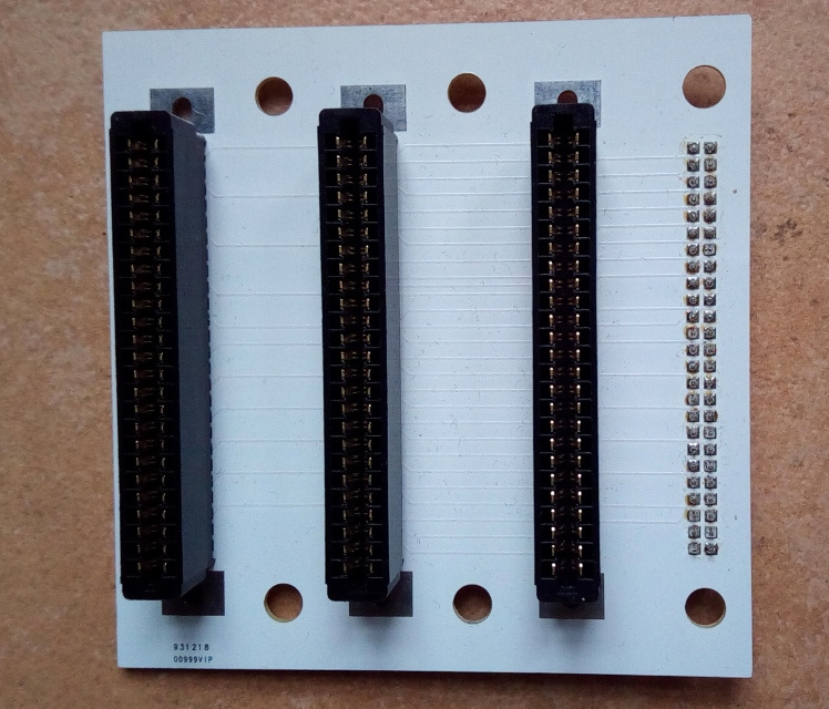

Here's a small expansion card for a Sharp MZ-700 backplane. It measures 10cm x 10cm, double sided and can hold 3 cards.
I will publish the KiCAD plans soon.
Bonjour,
Voici une petite carte d'extension permettant d'avoir un fond de panier pour Sharp MZ-700. Elle mesure 10cm x 10cm, double face et peut contenir 3 cartes.
Je vais publier les plans KiCAD prochainement.
below / dessous
below / dessous
Above / dessus
Above / dessus

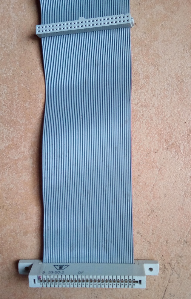

Sharp MZ-700 Connection / Connexion Sharp MZ-700

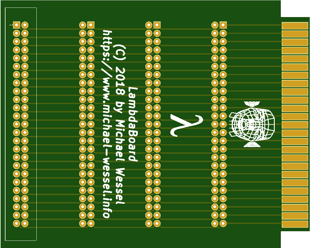

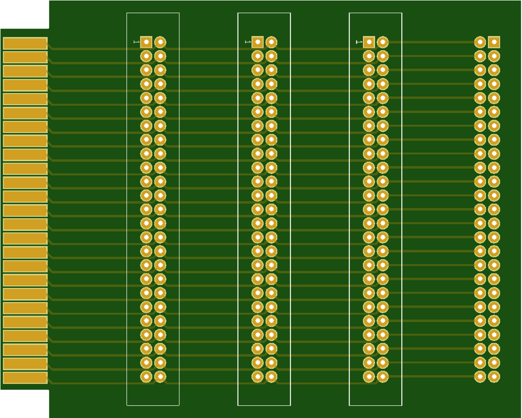

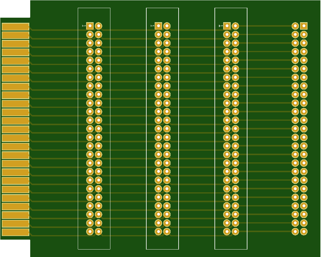

Re: Sharp MZ-700 Backplane / Fond de panier Sharp MZ-700
As for me, I ordered 5 of them to JLCPCB:
They are normally for Amstrad CPC (I also have them) but they should be totally compatible with MZ-700.
I have updated all files to make the Sharp MZ-700 backplane at this address:
https://github.com/SHARPENTIERS/GCG700/ ... er_bus.zip
Bonjour,
J'ai mis a jour l'ensemble des fichiers permettant de fabriquer le fond de panier pour Sharp MZ-700 a cette adresse :
