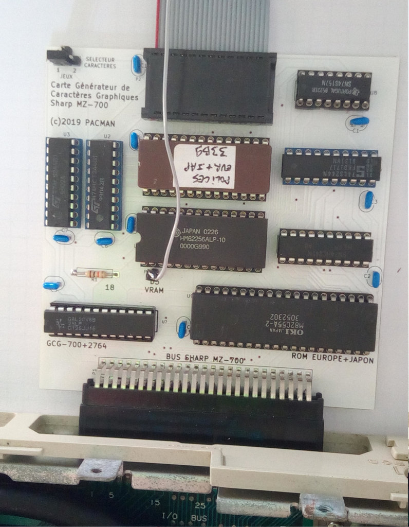

For those interested, I still have 5 circuits PCG card. Contact me in private messaging.
Pour ceux que ça intéresse, il me reste 5 circuits de la carte GCG. Me contacter en messagerie privé.

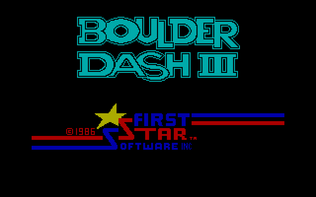

A small demonstration of the GCG70: Display of the Boulder Dash 3 presentation page when it is loaded on a Sharp MZ-800 running on Sharp MZ-700 + GCG700.
Petite démonstration du GCG70 : Affichage de la page de présentation de Boulder Dash 3 lors de son chargement sur une Sharp MZ-800 exécuté sur Sharp MZ-700+GCG700.
Demo : https://github.com/SHARPENTIERS/GCG700/ ... ster/demos

I added all the GERBER files of the GCG700 card: https://github.com/SHARPENTIERS/GCG700/ ... T_2764.zip

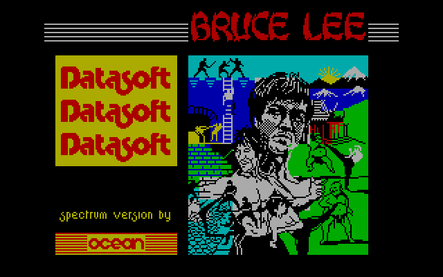

Another small demonstration of the GCG700: Display of the Bruce Lee presentation page when it is loaded on a Sharp MZ-800 running on Sharp MZ-700 + GCG700.
J'ai ajouté l'ensemble des fichiers GERBER de la carte GCG700 : https://github.com/SHARPENTIERS/GCG700/ ... T_2764.zip
Une autre petite démonstration du GCG700 : Affichage de la page de présentation de Bruce Lee lors de son chargement sur une Sharp MZ-800 exécuté sur Sharp MZ-700+GCG700.

Here is a version of the GCG-700 with a direct connector on the bus of Sharp MZ-700,and its gerber here:
https://github.com/SHARPENTIERS/GCG700/ ... IRECTE.zip
Voici une version du GCG-700 avec un connecteur directe sur le bus du Sharp MZ-700, et son gerber ici :
