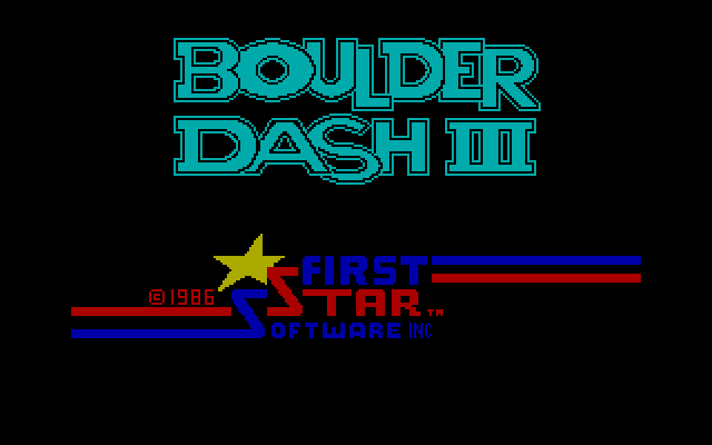

A small demonstration of the GCG70: Display of the Boulder Dash 3 presentation page when it is loaded on a Sharp MZ-800 running on Sharp MZ-700 + GCG700.
Petite démonstration du GCG70 : Affichage de la page de présentation de Boulder Dash 3 lors de son chargement sur une Sharp MZ-800 exécuté sur Sharp MZ-700+GCG700.

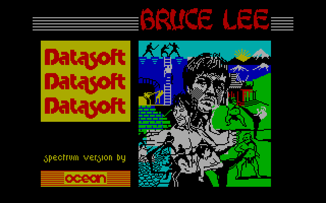

Another small demonstration of the GCG700: Display of the Bruce Lee presentation page when it is loaded on a Sharp MZ-800 running on Sharp MZ-700 + GCG700.
J'ai ajouté l'ensemble des fichiers GERBER de la carte GCG700 : https://github.com/SHARPENTIERS/GCG700/ ... T_2764.zip
Une autre petite démonstration du GCG700 : Affichage de la page de présentation de Bruce Lee lors de son chargement sur une Sharp MZ-800 exécuté sur Sharp MZ-700+GCG700.
