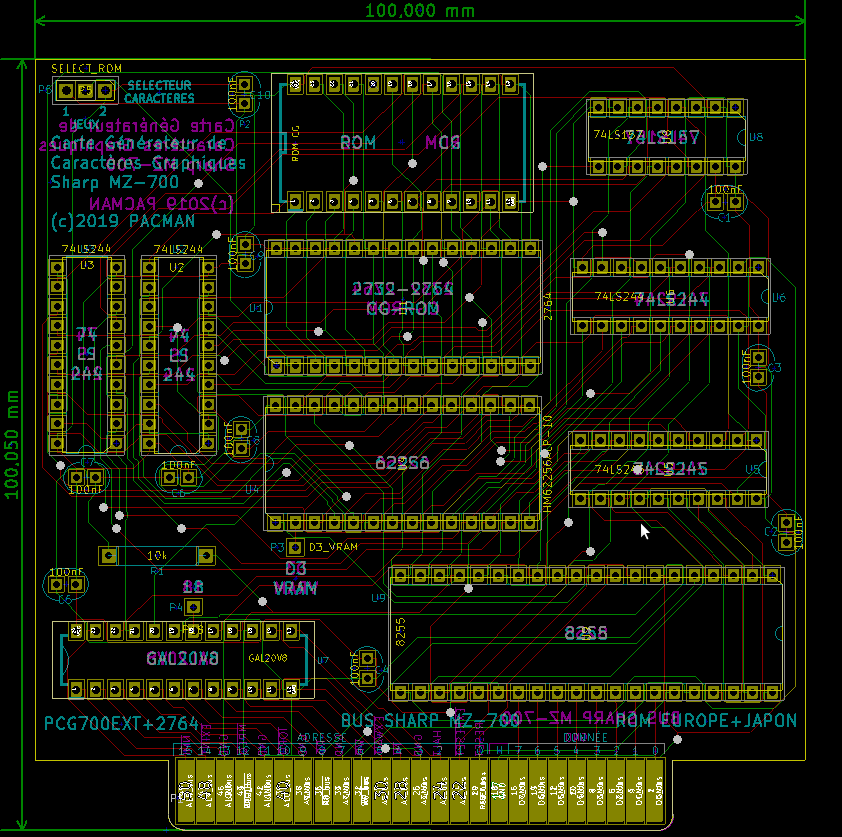

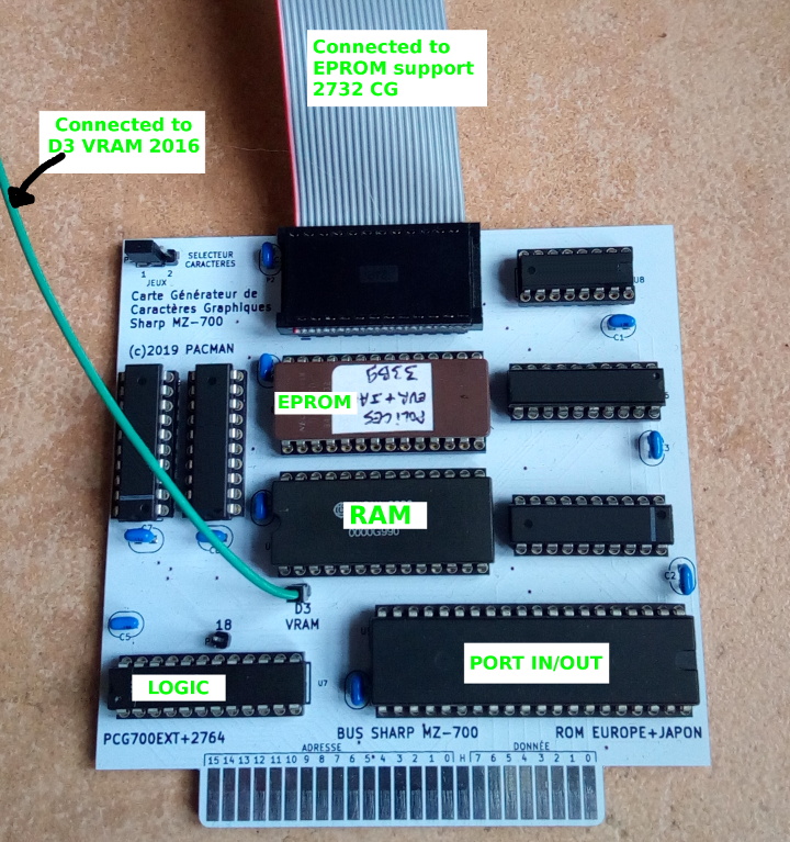

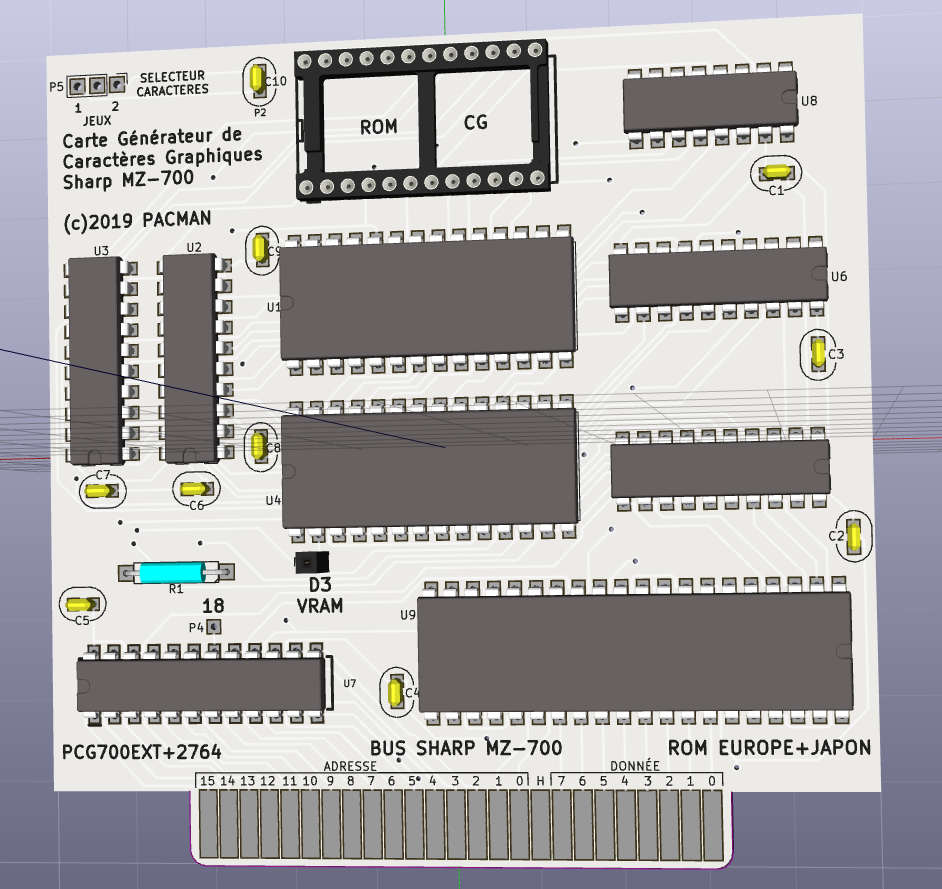

Here is a small map to have a programmable character generator (PCG) that can get 4 graphic plans of 4 sets of 256 characters, a total of 4096 characters.
It can display 4 screens of 320x200 pixels and 8 colors in blocks of 8x8 bits.
It connects to the backplane directly. ;)
I will soon publish the plans under KiCAD, but in the meantime, a small demonstration video ...
https://github.com/SHARPENTIERS/GCG700/ ... l_demo.mp4
Bonjour,
Voici une petite carte permettant d'avoir un générateur de caractères programmable (GCG) pouvant obtenir 4 plans graphiques de 4 jeux de 256 caractères, soit au total 4096 caractères.
On peut afficher 4 écrans de 320x200 pixels et 8 couleurs par blocs de 8x8 bits.
Elle se connecte dans le fond de panier directement. ;)
Je vais bientôt publier les plans sous KiCAD, mais en attendant, une petite vidéo de démonstration...

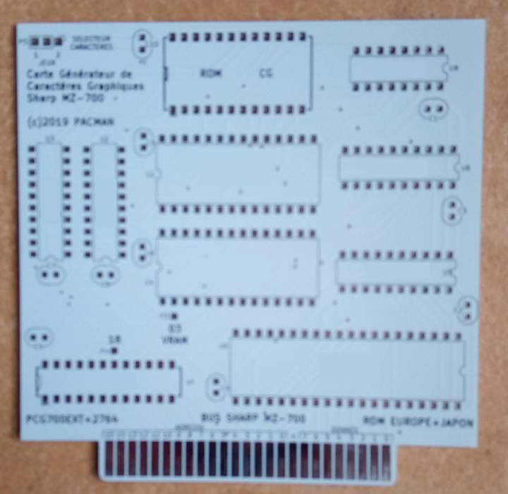

Carte vierge
Carte vierge
Description
Description
Connexion 1
Connexion 1
Connexion 2
Connexion 2
Re: Générateur de caractères graphiques pour Sharp MZ-700 / PCG for Sharp MZ-700
Posted: Thu Jun 20, 2019 6:31 pm

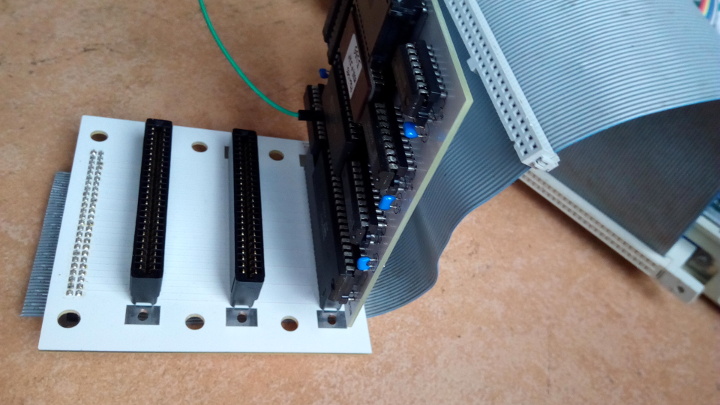

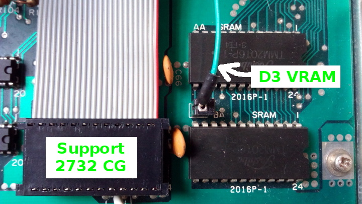

Il y a une chose que je ne m'explique pas : le bus ne fournit pas de 5 V et je ne vois aucun fil qui va sur la carte. J'en déduis que tu piques le 5 V qui alimente le socle de la CGROM via la nappe ?
Posted: Thu Jun 20, 2019 8:43 pm
Impressive! This opens up for a lot of possibilities for gaming on the 700. Without having looked into this at all - would it be possible to create a VBL interrupt too?
Posted: Thu Jun 20, 2019 8:47 pm
Yes the 5V comes from the CGROM
Oui le 5V vient de la CGROM

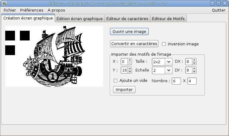

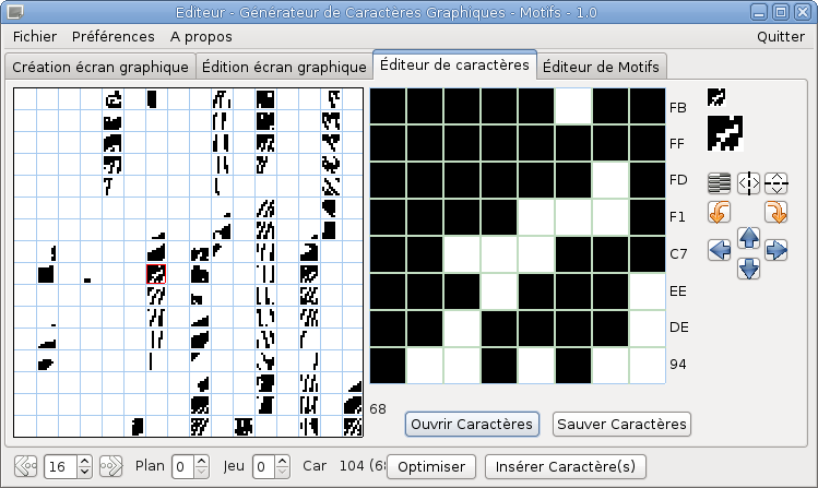

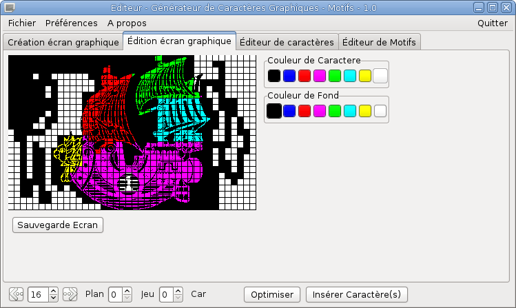

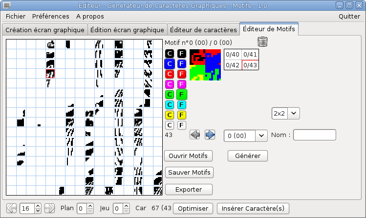

I have finalized a project of creating, editing and generating 40x25 screens, characters using all the features of the GCG card and patterns ranging from 1x1 to 5x5 to create games. Here are some screenshots.
For the moment I will generate assembler codes, but I could integrate a generation of MZF files later, I await your suggestions.
I finalize all this, and I make available as soon as it is ready. ;)

I just updated the PCG for Sharp MZ-700 : https://github.com/SHARPENTIERS/GCG700
There is :
- Technical documentation
- The PCB
- The Schema
- The list of components
- A small demo with its source code to program graphics
- and an example of a game that comes directly from Japan from the October 1987 issue of "OH! MZ", BROADSWORD, which I scanned, disassembled, re-assembled and adapted for original use, European or PCG mode .
The pattern and character editor is not quite ready yet. He will arrive very soon.
Good fun everyone!
Bonjour,
Je viens de mettre à jour le GCG pour Sharp MZ-700 : https://github.com/SHARPENTIERS/GCG700
Il y a :
- La documentation technique
- Le PCB
- Le Schéma
- La liste des composants
- Une petite démo avec son code source pour programmer des graphiques
- et un exemple de jeu qui vient directement du Japon tiré de la revue "OH! MZ" d'octobre 1987, BROADSWORD, que j'ai scanné, désassemblé, ré-assemblé et adapté pour une utilisation originale, Européenne ou en mode GCG.
L'éditeur de motifs et de caractères n'est pas encore tout à fait prêt. Il arrivera très bientôt.
Bon amusement à tous !
Vue du PCB sous KiCAD
Vue 3D
Vue 3D
